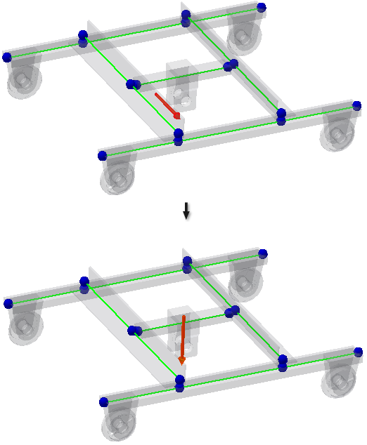

Modificación de la dirección de gravedad
Cuando se crea un análisis de estructura, la gravedad se aplica automáticamente. En este aprendizaje, vamos a cambiar la dirección de la gravedad.
  1. En el navegador, expanda la carpeta Cargas. Seleccione la gravedad . Pulse con el botón derecho del ratón y seleccione Editar.
  2. En el cuadro de diálogo Gravedad, seleccione Dirección Z en la lista desplegable.
  3. Pulse Aceptar para cerrar el cuadro de diálogo Gravedad.
