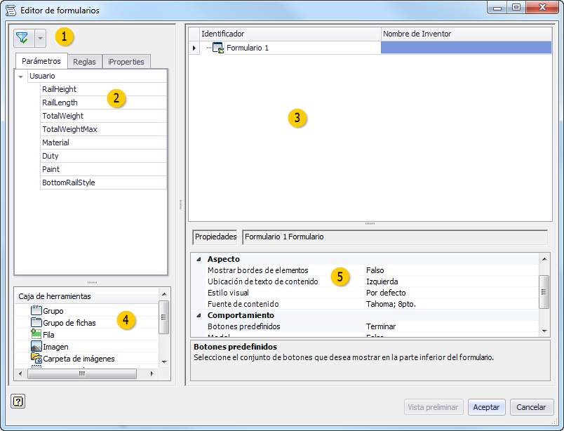

FiltroFiltre la lista de las fichas Parámetros, Reglas e iProperties de acuerdo con los siguientes criterios:
FichasArrastre elementos desde las fichas y suéltelos en el árbol de diseño de formulario para añadir controles al diseño de la interfaz de usuario. Solo los parámetros y las reglas existentes se muestran en las fichas.
Árbol de diseño de formularioDiseñe la interfaz de usuario en el área del árbol de diseño de formulario.
Caja de herramientas Arrastre un elemento y suéltelo en el árbol de diseño de formulario.

PropiedadesDefina las propiedades del elemento resaltado en el árbol de diseño de formulario. Las propiedades varían en función del elemento seleccionado.
