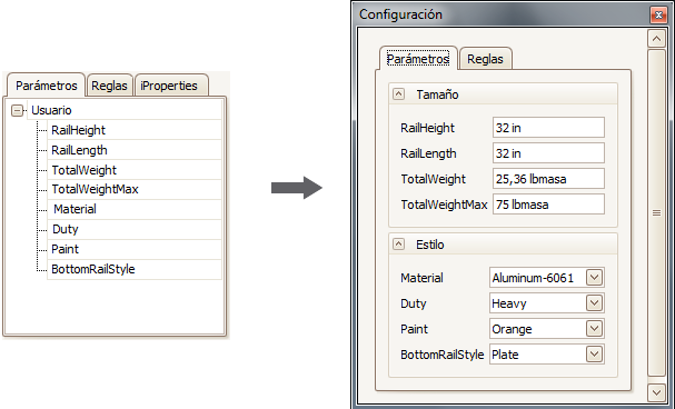

Formularios
Cree una interfaz de usuario personalizada y conéctela a los parámetros, las propiedades y las reglas de una pieza, un ensamblaje o un dibujo de Inventor.
Utilice los métodos de arrastrar y soltar para diseñar la interfaz de usuario sin necesidad de programar. Utilice los controles para introducir cambios en un diseño existente. Las definiciones de formulario pueden ser específicas de documento y guardarse con un documento de diseño o almacenarse para utilizarlas en varios documentos.
Nota: No es necesario tener reglas para crear formularios.
