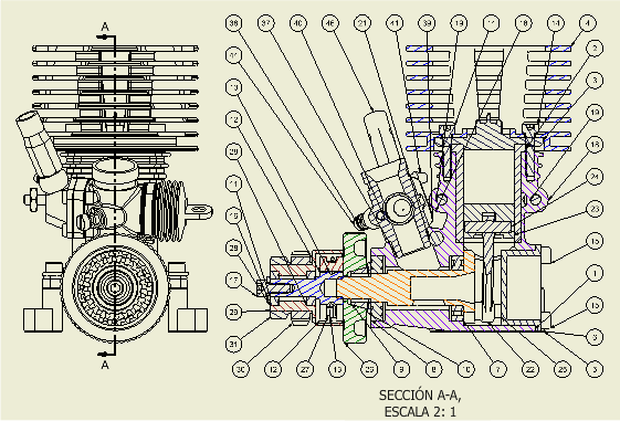

En la imagen siguiente, se ha usado una vista seccionada para exponer componentes con el fin de insertar referencias numéricas.

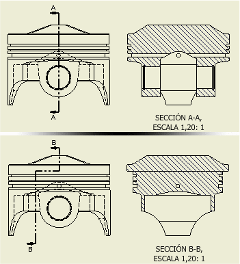

Una línea de corte de vista “conoce” los tipos de vista que se pueden proyectar desde ella. En función de cómo se dibuje, la línea puede definir el tipo de vista seccionada o el contorno de una vista parcial.
La longitud de la línea de corte define la extensión de la vista seccionada. Una línea de corte que atraviesa parcialmente la vista de modelo origina una vista seccionada parcial.

Una vista definida mediante una línea de corte de vista generalmente se alinea respecto a la vista padre. Puede desplazarse dentro de los límites establecidos por la restricción de alineación. Si elimina la alineación, la vista se podrá desplazar libremente en el dibujo y la línea de corte de la vista junto con sus extremos e identificador de texto se mostrarán en la vista padre.
