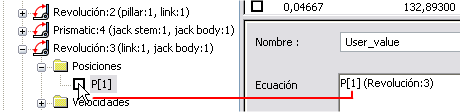

10+cos(P[1] (Revolution: 1) - PI/6)+20*abs(P[3] (Spherical: 2)) Donde P[1] (Revolution:1) es la posición del primer grado de libertad de la unión denominada Revolution:1 P[3] (Spherical:2) es la posición del tercer grado de libertad de la unión denominada Spherical:2. Nota: Para introducir una variable, también se puede pulsar el cuadro situado a su izquierda en el navegador del gráfico de salida.
