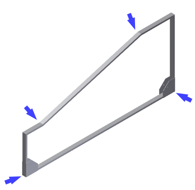

El ensamblaje de destino hace las veces de anfitrión de los resultados de iCopy y contiene la geometría necesaria para colocar los resultados de iCopy. La geometría del ensamblaje de destino debe corresponderse con la plantilla de iCopy. Por lo tanto, es una buena idea entender qué requiere como entradas la plantilla de iCopy. Esta imagen muestra la plantilla de iCopy y resalta los puntos que se utilizan en la geometría del ensamblaje de destino.

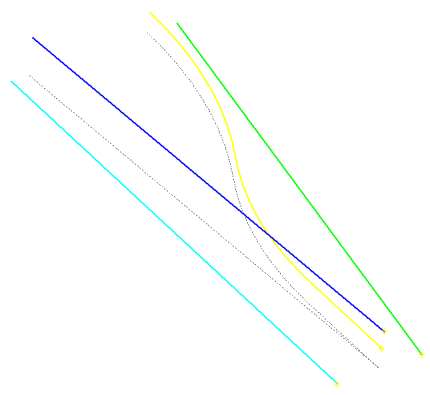

Para insertar un solo resultado de iCopy, se necesita un punto de trabajo para cada punto definido en la plantilla de iCopy. Para insertar varios resultados de iCopy, se necesita un punto de trabajo para cada punto de la definición de iCopy. También necesita un raíl para definir la ruta para cada punto de trabajo, un plano de trabajo para definir la posición de los resultados de iCopy y una ruta para el patrón.
