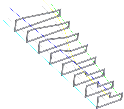

El comando iCopy automatiza el proceso de copia y colocación de componentes similares en el ensamblaje principal. El comando iCopy crea una o varias copias de una plantilla de iCopy y añade cada copia al ensamblaje de destino. Cada resultado de iCopy puede variar ligeramente con respecto a otros resultados de iCopy en el patrón según la adaptabilidad utilizada en la plantilla de iCopy. En el aprendizaje que trata sobre la creación de una plantilla de iCopy se aborda el procedimiento que es preciso aplicar para efectuar dicha creación.
