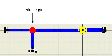

  2. En el boceto activo de dibujo de tabla de clavos, pulse la ficha Tabla de clavos grupo Editar Giro .
  3. En la ventana gráfica, pulse el punto de unión para la ramificación del arnés.

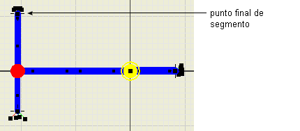

  4. Pulse el punto situado en el extremo izquierdo del segmento y arrastre hasta que el segmento quede forzado a la posición vertical.
    Nota: La referencia se activa por defecto. Para desactivarla, haga clic en el fondo de la ventana gráfica con el botón derecho del ratón y seleccione Desactivar referencia en el menú contextual.

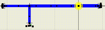

  5. Vuelva a colocar el segmento en su posición original.
  6. Pulse con el botón derecho del ratón y, en el menú contextual, seleccione Terminar para eliminar el punto de giro.
