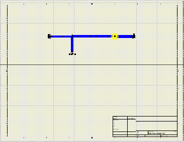

Desplazamiento del arnés
Desplace todo el arnés a una nueva ubicación en el dibujo. Para que se produzca un desplazamiento, no pueden existir puntos de giro.
  1. En la cinta de opciones, pulse la ficha Tabla de clavos grupo Editar Editar .
  2. Pulse el segmento de arnés y arrastre el cursor hasta la ubicación mostrada en la ilustración.
  3. Suelte el botón del ratón para completar el desplazamiento.
    El arnés se desplaza y se vuelve a dibujar en la ubicación seleccionada.
  4. Deshaga la acción para devolver el arnés hasta su posición original en el centro del dibujo.
