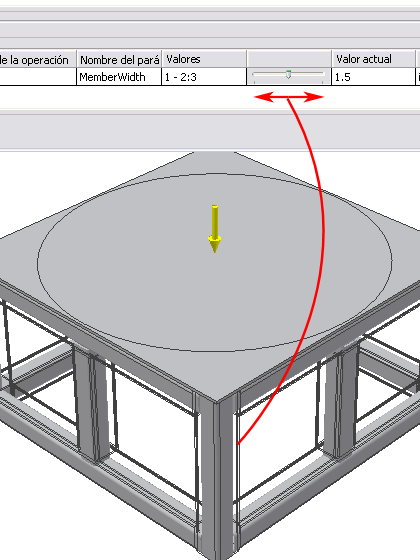

Cuando el parámetro esté definido, genere las configuraciones paramétricas.
  1. En la sección Parámetros, pulse con el botón derecho en la fila MemberWidth y seleccione Generar todas las configuraciones.
  2. Una vez generadas las configuraciones, puede verlas con el control deslizante Valor actual.
