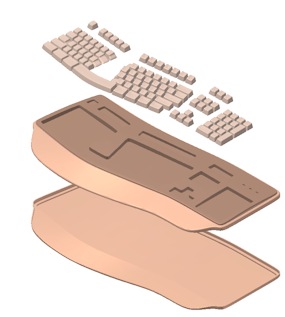

  3. El archivo de pieza del teclado completado aparece en la ventana gráfica. Gire la pieza para ver las operaciones.

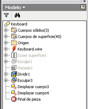

    En el navegador de modelo aparecen las operaciones que se han efectuado en el archivo de pieza tras su conversión a Autodesk Inventor. Observe que el icono No actualizado aparece delante del nodo Keyboard.wire en el navegador.
    Este icono indica que el archivo wire de Alias original se ha editado tras su conversión inicial a Autodesk Inventor. El archivo de pieza de Autodesk Inventor ha dejado de estar sincronizado.

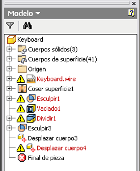

  4. Pulse Actualización en la Barra de herramientas de acceso rápido para cargar la versión más reciente del archivo de Alias. Tras una breve demora mientras se carga el archivo wire, el cuadro de diálogo Actualizar documento de pieza muestra varios mensajes de error. Varias operaciones que existían en el archivo wire de Alias original faltan en el archivo wire de Alias revisado.
  5. Pulse Aceptar para cerrar el cuadro de diálogo Actualizar documento de pieza.
    El nodo Keyboard.wire aparece con letra de color rojo en el navegador de modelo, e indica que la asociación entre el archivo wire de Alias y el archivo de pieza de Autodesk Inventor ya no es correcta.

    Se produce una ligera demora mientras se actualizan las asociaciones existentes entre las superficies. Cuando el proceso se completa, el archivo de pieza de Autodesk Inventor aparece en la ventana gráfica y refleja los cambios que se han realizado en el archivo wire editado de Alias.

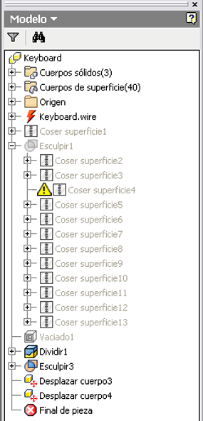

    El cuadro de diálogo Actualizar asociaciones también aparece e indica que no se puede generar Coser superficie4. Este mensaje de error aparece porque las dos superficies que se usaban para crear Coser superficie4 (Cavity_3_Bottom y Cavity_3_Sides) se han suprimido.
  12. Pulse Aceptar para cerrar el cuadro de diálogo Actualizar asociaciones.
  13. Expanda el nodo Esculpir1 en el navegador de modelo y observe el icono situado junto a Coser superficie4.
  14. Aunque no es necesario, puede pulsar con el botón derecho en este nodo y seleccionar Suprimir en el menú contextual emergente si desea eliminarlo del navegador de modelo. Para eliminar el icono que aparece junto al nodo Esculpir1, pulse con el botón derecho en Esculpir1 y seleccione Editar operación en el menú contextual emergente. Cuando se abra el cuadro de diálogo Esculpir, pulse Aceptar para cerrarlo y reconstruir la operación Esculpir.

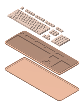

  15. Como paso opcional, mueva el marcador Final de pieza y sitúelo sobre Desplazar cuerpo3 en el navegador de modelo para ver el teclado revisado en una representación no explosionada.
