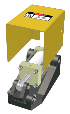

En los diseños se utilizan a menudo piezas fabricadas a partir de chapa. Autodesk Inventor proporciona funciones que simplifican el diseño, la edición y la documentación del modelo plegado finalizado, así como de los desarrollos asociados a las piezas de chapa.
Objetivos
- Cree una cubierta de chapa sencilla en el contexto del ensamblaje de la abrazadera cilíndrica que se usó en el aprendizaje de Ensamblaje.
- Añada anotaciones específicas de chapa al dibujo de la cubierta.
