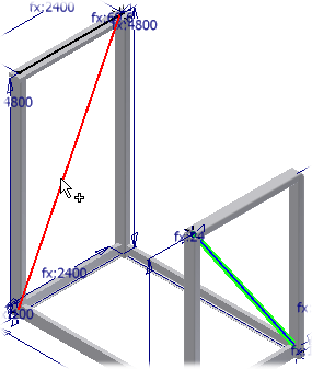

Insertar las abrazaderas angulares
Con un conjunto de selección más terminaremos la inserción de componentes. Insertaremos las abrazaderas angulares a través de las líneas de boceto.
  1. Seleccione ISO 657/14 - 2000 (Cuadrado) en el menú Familia.
  2. Seleccione 80x80x6,3 en el menú Tamaño.
  3. Compruebe que el indicador de orientación está en el botón de opción central, que los desfases horizontal y vertical se han establecido en 0,00 mm y que el ángulo es de 90,00 grados.
  4. Seleccione las dos líneas angulares.
  5. Pulse Aplicar.
  6. Pulse Cancelar para cerrar el cuadro de diálogo Insertar.
