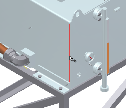

Ahora vamos a especificar una dirección para la gravedad. El comando Gravedad se encuentra en el nivel principal de conductos de tubos y tuberías.
- Pulse dos veces el nodo Tube & Pipe Runs.
- En la cinta de opciones, pulse
ficha Tubos y tuberías
panel Conducto
Definir gravedad
- Designe la arista para definir el vector de la gravedad.

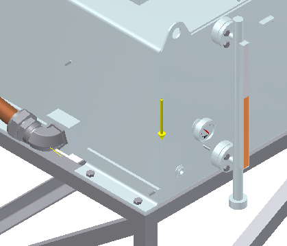

- En el cuadro de diálogo Gravedad, haga clic en Invertir normal
según resulte necesario para que el vector señale hacia abajo.
- Pulse Aceptar.
