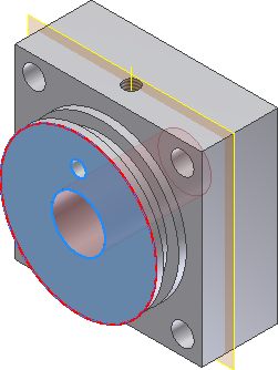

Es posible crear agujeros sin un boceto preexistente. En la siguiente sección, se describen algunos métodos alternativos de inserción de agujeros.
Inicie el comando Agujero.
- En el menú desplegable Posición, seleccione Concéntrico.
- Se activa la opción de selección Plano. Elija la cara frontal de la forma cilíndrica para definir el plano.
- Se activa la opción de selección Referencia concéntrica. Elija una arista del cilindro para colocar el agujero en el centro de la cara circular.
- Defina el diámetro en 14 mm.
- Defina la opción Terminación como Pasante.
- Pulse Aceptar para crear el agujero pasante.
- En la cinta de opciones, pulse
ficha Vista
panel Visibilidad
Visibilidad del objeto
y, a continuación, desactive la casilla de verificación Todas las operaciones de trabajo en el menú desplegable para cambiar las visualizaciones de Plano de trabajo y Eje de trabajo al estado Des.
- Guarde el archivo.
