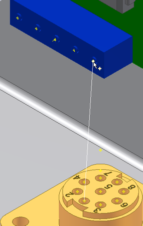

  4. Para iniciar el conductor, seleccione Pasador 1. Desplace el cursor sobre los conectores de alambre de la pieza 360124. Cuando en la información de herramientas aparezca U3 Pin 1, pulse el punto de trabajo. Si los mensajes dinámicos están activados, la información de herramientas proporciona datos adicionales.

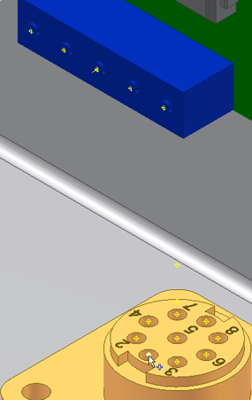

  5. Para finalizar el conductor, seleccione Pasador 2. Desplace el cursor sobre los pasadores de la pieza LTP. Cuando en la información de herramientas aparezca J12 Pin 2, pulse el punto de trabajo.

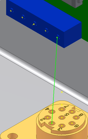

  6. Para crear el conductor, pulse Aplicar. El conductor se crea como eje o renderizado, dependiendo de la opción de visualización seleccionada. Por defecto, la visualización de conductores y cables tiene el ajuste eje.
  7. En el cuadro de diálogo Crear conductor, pulse Cancelar para salir.

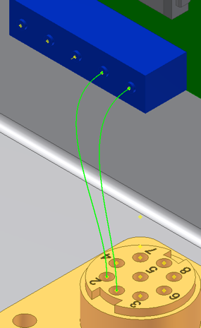

  8. Antes de añadir el segundo conductor, acceda al cuadro de diálogo Configuración de arnés para Harness Assembly1. Cambie el ajuste de curvatura natural de los conductores y los cables a Con curvatura natural. .
  9. Añada uno o más conductores que conecten U3 Pin 2 con J12 Pin 2.
    Nota: Si los conductores se siguen representando como líneas rectas, retroceda y vuelva a crear los conectores. La curvatura natural sólo se muestra entre los conectores creados, ya que el proceso de creación define la dirección hacia fuera.
