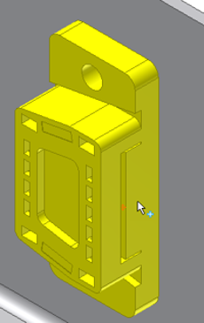

  1. En la ficha Ensamblar, pulse Insertar componente. Inserte un ejemplar de ribbon_cable_connector.ipt. Este conector ya se ha creado, por lo tanto es una selección válida para un cable plano.
  2. Use restricciones de coincidencia para restringir el conector de cable plano al conector hembra. Asegúrese de que la posición final de del conector de cable plano coincida con la mostrada.
