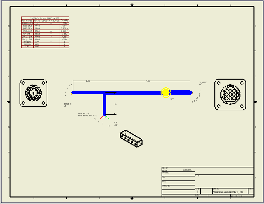

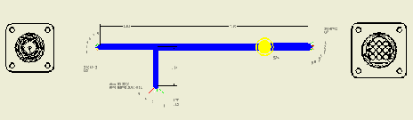

Inserte dos vistas de conectores mediante los parámetros de visualización por defecto y, a continuación, anule los parámetros de visualización por defecto para el otro conector.
grupo Crear
Insertar vistas de conectores .Los conectores seleccionados se insertarán utilizando los parámetros de visualización por defecto.
Para cambiar las vistas después de la colocación, pulse con el botón derecho la vista que desee cambiar y seleccione Editar vista o Editar orientación de la vista. Para suprimir una vista base de conectores, pulse la vista con el botón derecho del ratón y seleccione Suprimir.
