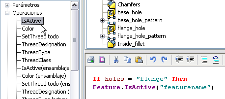

Inserción de fragmentos de código
  1. En el área Fragmentos que hay en la parte izquierda del editor, pulse la ficha Sistema. Expanda el nodo Operaciones y pulse dos veces la opción IsActive para insertar su texto en el editor de reglas.

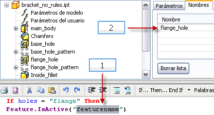

  2. Haga clic en la ficha Modelo de la parte superior del cuadro de diálogo Editar regla y haga clic en flange_hole en el árbol del modelo.
  3. Haga clic en la ficha Nombres de la esquina superior derecha del cuadro de diálogo y observe que flange_hole aparece aquí ahora.
  4. Resalte featurename en el texto de la regla y, seguidamente, haga doble clic en flange_hole, en la ficha Nombres, para sustituir featurename con flange_hole.
    (1) Resalte texto genérico. (2) Pulse dos veces el nombre para reemplazar el texto resaltado.
    La función Feature.IsActive define el estado de actividad (estado de desactivación) de una operación especificada entre comillas dentro de los paréntesis.

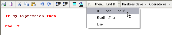

  4. Añada otra sentencia ElseIf y utilice el mismo método para crear, copiar y pegar la tercera parte de esta regla, en la que no se necesitan agujeros. Modifique el texto recién pegado para desactivar las dos operaciones de agujeros cuando el parámetro holes se defina como none.
  5. Finalice la sentencia escribiendo End If (o haciendo clic en el botón de palabra clave correspondiente).
