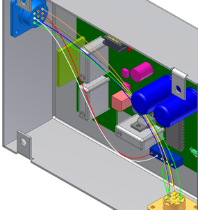

    En el ensamblaje de arnés, se importan siete conductores discretos que conectan la pieza 360124:1 con 360575:1.

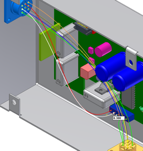

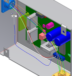

  9. Establezca puntos de spline que definan el segmento. El valor de desfase define el desfase perpendicular con respecto al punto pulsado. El desfase por defecto de 0,100 pulgadas es demasiado bajo. Pulse con el botón derecho del ratón y seleccione Editar desfase. Cambie el valor a 0,300 pulgadas y pulse Aceptar.
  10. Pulse la cara frontal de la pieza LTP entre los conductores rojo y blanco.
    Se crea un punto de spline a un desfase de 0,300 pulgadas de la cara LTP.

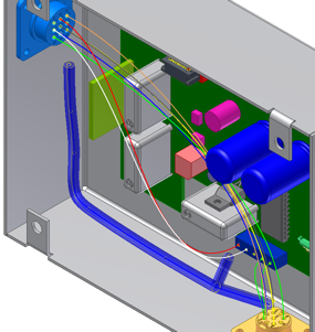

  11. Pulse puntos adicionales en las paredes del armario. Asegúrese de que el desfase se muestra hacia el interior del armario. Si la línea de desfase azul no es visible, el punto se crea en el exterior del armario.
  12. Cuando haya suficientes puntos definidos, pulse con el botón derecho y seleccione Continuar. El segmento se crea en torno a los puntos de spline y el comando Crear segmento sigue activo.

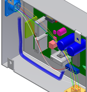

  13. Cree un segmento adicional. Pulse el punto de spline del segmento como se muestra.
  14. Pulse la cara de la pieza 360124:1 como se muestra.
  15. Pulse con el botón derecho y seleccione Finalizar. Se crea el segmento adicional.

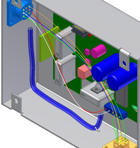

  16. Pulse el comando Enrutamiento automático.

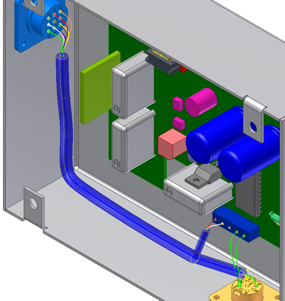

  17. Seleccione los siete conductores que se han importado previamente y pulse Aceptar. Los conductores se enrutan automáticamente a través del segmento más cercano.
