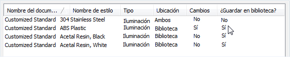

  1. Con la pieza de muestra abierta, en la cinta de opciones, seleccione ficha Administrar panel Estilos y normas Guardar . El comando se encuentra junto al comando Editor de estilos.
  2. En la columna ¿Guardar en la biblioteca?, establezca Sheet Metal Style Rule Test en Sí.
  3. Pulse Aceptar. El programa notifica al usuario que la operación sobrescribirá los estilos de la biblioteca.
  4. Pulse Sí.
    Cualquier estilo marcado con Sí se guarda en la biblioteca de estilos. Pueden compartirse entre piezas y con cualquier usuario que tenga acceso al proyecto.
