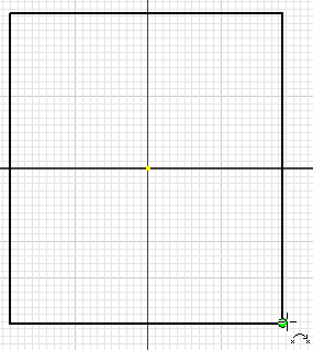

  3. Cree un boceto de un rectángulo de unas 10 pulgadas cuadradas. El tamaño y la forma exactos no son importantes.
  4. Haga clic en el comando Terminar boceto en la cinta de opciones, o pulse con el botón derecho del ratón y seleccione Terminar boceto 2D del menú de marcado para salir del boceto.
