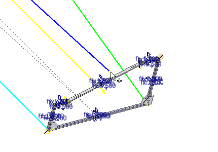

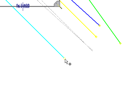

  4. Seleccione el punto de trabajo situado en el extremo de la línea cián (azul claro) para el punto Inferior izquierdo.
  5. Seleccione el punto de trabajo situado al final de la línea verde para el punto Inferior derecho.

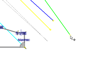

  6. Seleccione el punto de trabajo situado en el extremo de la línea azul para el punto Superior izquierdo.
  7. Seleccione el punto de trabajo situado en el extremo de la spline amarilla para el punto Superior derecho.

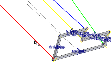

  10. Seleccione la ficha Patrón de ruta para especificar la información de ruta.
  11. Seleccione la línea cián (azul claro) que desee utilizar como ruta para el patrón (la Ruta se ha seleccionado automáticamente).
  12. El plano de trabajo se selecciona automáticamente en función de la ruta seleccionada.
  13. Escriba 8 en el campo Número de ejemplar.
  14. Introduzca 2500 mm en el campo Desfase.

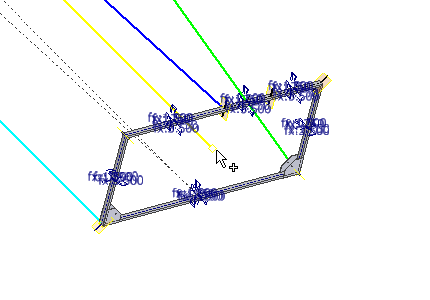

    Las piezas de estructura se copian para cada resultado de iCopy. Cada resultado de iCopy utiliza la pieza de placa.
  18. Los resultados de iCopy se crean como se muestra. Si la iCopy no es correcta, vuelva a la plantilla de iCopy y revise los pasos para crearla.
    Nota: Si el ensamblaje no aparece como se muestra en la siguiente imagen, haga clic en el botón Actualización local de la ficha Administrar para actualizar los resultados de iCopy.
