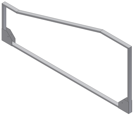

El último paso en la creación de la plantilla de iCopy consiste en insertar los componentes que son independientes de la pieza de esbozo del esqueleto. Las placas de soporte se insertan y restringen en el ensamblaje.
  1. Abra Frame.iam.

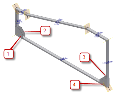

  2. Inserte cuatro incidencias de Plate1.ipt.
  3. Utilice una restricción de coincidencia y dos restricciones de nivelación para colocar cada placa en las cuatro esquinas inferiores de la estructura, como se muestra. Utilice las piezas de estructura vertical con la restricción de coincidencia para situar las placas. Este procedimiento ofrece unos resultados más coherentes porque la estructura horizontal cambia al insertar los resultados de iCopy.
  4. Desactive la visibilidad de Skeleton-frame:1.
  5. Guarde Frame.iam y todos sus elementos dependientes. Cierre el archivo.
