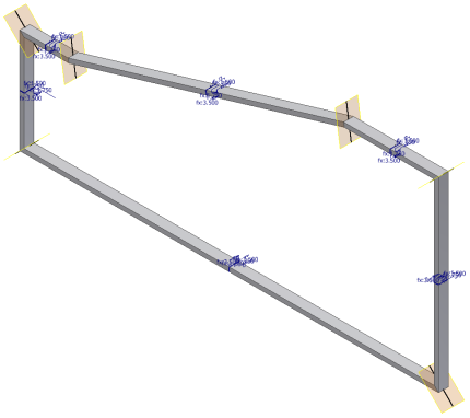

Completado del ensamblaje
Repita el procedimiento anterior para crear el resto del ensamblaje. La tabla contiene una lista de los nombres de archivo con las superficies, los bocetos y planos de trabajo para utilizar con el comando Derivar.
  1. Repita el procedimiento para crear las cinco piezas de estructura según la siguiente tabla. Asegúrese de desactivar la visibilidad de las superficies derivadas después de crear la extrusión.
    Nombre de archivo Superficies Boceto Geometría de trabajo
    Estructura2 Srf1 y Srf2 Boceto3 Plano de trabajo6
    Estructura3 Srf2 y Srf3 Boceto4 Plano de trabajo1
    Estructura4 Srf3 y Srf4 Boceto5 Plano de trabajo2
    Estructura5 Srf4 y Srf5 Boceto6 Plano de trabajo3
    Estructura6 Srf5 y Srf6 Boceto7 Plano de trabajo4
  2. Cuando todos los archivos de pieza se completen, guarde Frame.iam y todos los elementos dependientes.
