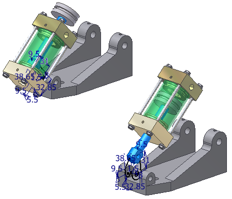

  7. Aplique una restricción de coincidencia eje/eje entre el boceto 2D y el agujero de la varilla del pistón, como se muestra en la siguiente imagen.
    Cuando el subensamblaje está abierto en una ventana independiente, el pistón tiene libertad de movimiento. Al insertar el subensamblaje en el ensamblaje de nivel superior, el movimiento libre se deshabilita. Para terminar de restringir el subensamblaje en el ensamblaje principal, es necesario habilitar la libertad de movimiento en el ensamblaje de nivel superior. Si el pistón no puede girar sobre sí mismo, el subensamblaje no puede girar a la posición correcta.

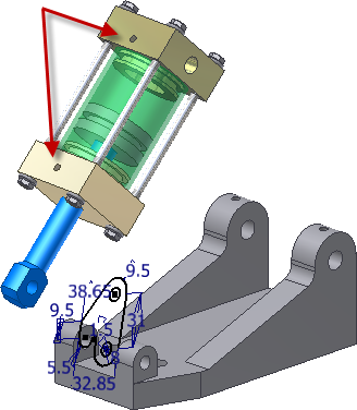

    En la cinta de opciones, pulse la ficha Ensamblar panel Posición Girar para mover el subensamblaje hasta que los agujeros roscados de las tapas del cilindro estén orientados hacia arriba, como se muestra en la siguiente imagen. Pulse con el botón derecho y seleccione Terminar.
    A diferencia de la rotación de una vista, este comando gira físicamente un componente en el espacio. Si dedica el tiempo necesario a orientar los componentes entre sí antes de aplicar las restricciones, éstas se comportarán de un modo más predecible cuando se apliquen.

    Si el subensamblaje se vuelve del revés, arrástrelo hacia la parte posterior de la base para corregir la orientación como se muestra en la siguiente imagen. Las restricciones aplicadas limitan el movimiento.

  14. Seleccione el centro de cada uno de los agujeros indicados en la siguiente imagen para insertar una restricción de coincidencia eje/eje.
