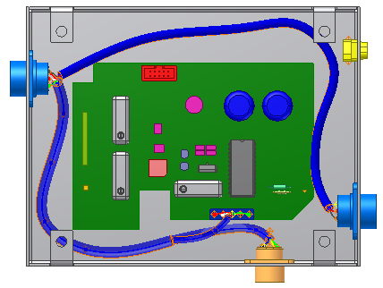

Al efectuar un enrutamiento de forma automática, el sistema utiliza la ruta más corta de más de 0,005 metros entre los extremos de segmento. Los enrutamientos de menos de 0,005 metros fallan.
Enrute automáticamente a los segmentos el resto de conductores y conductores de cable sin enrutar.
panel Enrutamiento
Enrutamiento automático
.El cuadro de diálogo indica que hay siete conductores sin enrutamiento seleccionados para enrutamiento.
Los conductores restantes se enrutan en los segmentos y se cierra el cuadro de diálogo.
