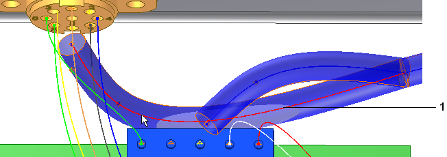

  3. En la ventana gráfica, pulse el conductor (1), tal y como se indica en la ilustración.
    En el navegador, el conductor se denomina Conductor 1.
    En el cuadro de diálogo Enrutar conductores, el botón Conductores cambia de rojo a blanco, para indicar que la selección de conductor ha finalizado.
  4. Pulse el botón Primer segmento y, a continuación, el primer segmento (1), tal y como se indica en la siguiente ilustración.

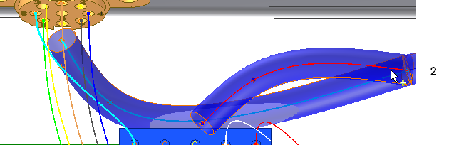

  5. En la ventana gráfica, pulse el segmento de ramificación (2) y, a continuación, Aceptar.

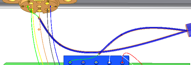

    El conductor se enruta en el segmento principal y sale de la ramificación. El diámetro de segmento y la longitud de conductor se calculan automáticamente.
