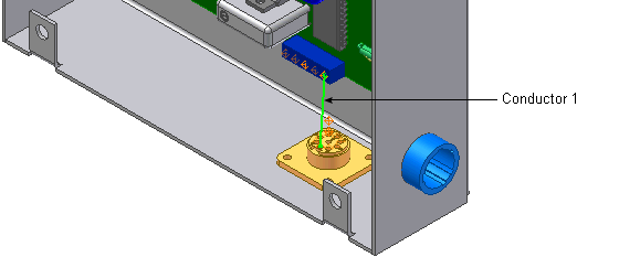

  1. En la cinta de opciones, haga clic en la ficha Cable y arnés panel Crear Crear conductor .
  2. En el cuadro de diálogo Crear conductor, acepte el identificador por defecto del conductor (Conductor1).
    El identificador de conductor por defecto es Conductor más un número incremental que empieza en 1.
  3. En la lista de conductores, seleccione el tipo de conductor que desea insertar. Use las flechas para seleccionar la siguiente categoría y el nombre de conductor indicado en las listas.
    Categoría: Genérico
    Nombre: AWG-GRN
  4. Compruebe que el botón Pasador 1 esté pulsado. Si no lo está, pulse el botón.

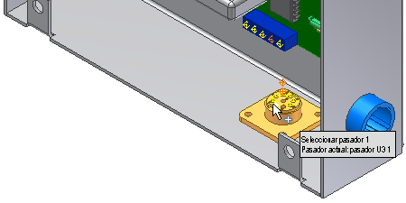

  5. En la ventana gráfica, desplace el cursor sobre los pasadores de la pieza 360124. A medida que seleccione puntos para un conductor, la información de herramientas muestra el designador de referencia y el número de pasador. Cuando la información sobre herramientas se muestre como U3 Pasador1, pulse el punto de trabajo que representa el pasador inicial del conductor.

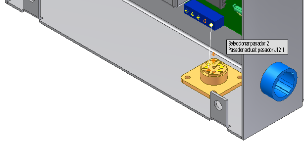

  6. Detenga el cursor sobre el primer pasador de la pieza LTP.
    Cuando seleccione el segundo pasador de un conductor, se mostrará una vista preliminar de dicho conductor junto con la información sobre herramientas.
  7. Cuando la información de herramienta se visualice como J12 Pasador 1, pulse el punto para seleccionar el segundo pasador.
  8. En el cuadro de diálogo, haga clic en Aceptar para crear el conductor.
