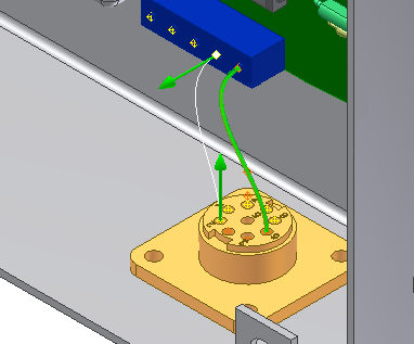

  2. Añada otro conductor que conecte U3 Pasador 2con J12 Pasador 2.
    A medida que seleccione los puntos para el cable, se muestra la flecha de dirección saliente junto con la vista preliminar del conductor y el mensaje.

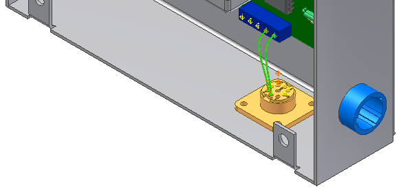

  3. Pulse el botón derecho del ratón y, en el menú contextual, seleccione Aplicar.
  4. Pulse Cancelar.
  5. En el navegador, expanda Ensamblaje de arnés 1 y la carpeta Conductores para ver los conductores que se han añadido en la jerarquía.
