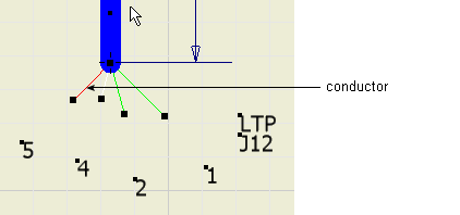

  2. En el cuadro de diálogo, seleccione Objeto y, a continuación, pulse el conductor que se muestra en la imagen siguiente.

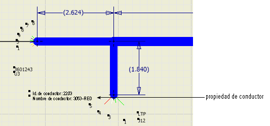

    En la ventana gráfica, la propiedad aparece en el extremo opuesto del segmento y no en el segmento de ramificación en que se ha seleccionado el conductor.
  5. Pulse la barra espaciadora para pasar la propiedad al final de ramificación del segmento y pulse para insertar.
  6. Para ver la asociatividad entre los objetos de arnés y las propiedades asociadas, arrastre el conductor hasta una posición horizontal.
    Cuando el conductor se desplaza, las propiedades asociadas también se desplazan, manteniendo el desfase y la posición relativa original.
  7. Vuelva a colocar el conductor en posición previa.
