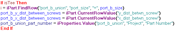

  5. En el caso de ejemplares que utilicen Port B, añada una sección que defina el tamaño de puerto, los valores de parámetros del patrón de tornillo y el número de pieza de port_b_union.
    Copie el bloque de código
    if isTee Then
    i = iPart.FindRow("port_b_union", "port_size", "=", port_b_size)
    port_b_y_dist_between_screws = iPart.CurrentRowValue("y_dist_betwn_screw")
    port_b_x_dist_between_screws = iPart.CurrentRowValue("x_dist_betwn_screw")
    port_b_union_part_number = iProperties.Value("port_b_union", "Project", "Part Number")
    End If
    Todo este bloque dentro se debe incluir dentro de una sentencia de If isTee, con el fin de que estas líneas se procesen únicamente en el caso de un bloque múltiple con estilo en T. La sentencia If isTee Then es equivalente a If isTee = True Then, pero proporciona un formato de expresión más conciso.

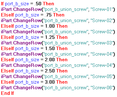

  6. En la última parte de esta regla, se elige el miembro de la tabla de iPart de la pieza de tornillo que se va a utilizar para Port B. Se basa en el valor del parámetro port_b_size. Utilice una serie de sentencias If/Then/Else para controlarlo.
    If port_b_size = .50 then
    iPart.ChangeRow("port_b_union_screw", "Screw-01")
    elseif port_b_size = .75 then
    iPart.ChangeRow("port_b_union_screw", "Screw-02")
    elseif port_b_size = 1.00 then
    elseif port_b_size = 1.25 then
    iPart.ChangeRow("port_b_union_screw", "Screw-03")
    elseif port_b_size = 1.50 then
    iPart.ChangeRow("port_b_union_screw", "Screw-04")
    elseif port_b_size = 2.00 then
    elseif port_b_size = 2.50 then
    iPart.ChangeRow("port_b_union_screw", "Screw-05")
    elseif port_b_size = 3.00 then
    iPart.ChangeRow("port_b_union_screw", "Screw-06")
    End If
  7. Pulse Aceptar para cerrar el cuadro de diálogo y, a continuación, guarde la regla.

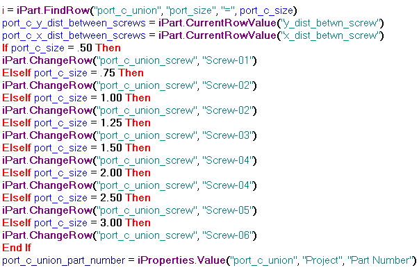

Añada port_c_rule
La regla para Port C es casi la misma que para Port A, con una excepción: todo lo que hace referencia a Port A debe hacer referencia a Port C en su lugar.
  1. Abra el Navegador de reglas.
  2. Haga doble clic en port_a_rule.
  3. Utilice el ratón para resaltar toda la regla.
  4. Pulse Ctrl+C para copiar el texto de la regla.
  5. Pulse Aceptar en el cuadro de diálogo Editar regla para cerrarlo.
  6. Añada una nueva regla llamada port_c_rule.
  7. En el cuadro de diálogo Editar regla, pulse en el texto de la regla y pulse Ctrl +V para pegar la regla.
  8. Pulse la ficha Buscar y reemplazar, en la parte superior del cuadro de diálogo.
  9. Escriba port_a en Buscar.
  10. Escriba port_c en Reemplazar por.
  11. Coloque una marca de selección en Distinguir mayúsculas/minúsculas.
  12. Pulse Reemplazar todo en esta regla.
    i = iPart.FindRow("port_c_union", "port_size", "=", port_c_size)
    port_c_y_dist_between_screws = iPart.CurrentRowValue("y_dist_betwn_screw")
    port_c_x_dist_between_screws = iPart.CurrentRowValue("x_dist_betwn_screw")
    If port_c_size = .50 then
    iPart.ChangeRow("port_c_union_screw", "Screw-01")
    elseif port_c_size = .75 then
    iPart.ChangeRow("port_c_union_screw", "Screw-02")
    elseif port_c_size = 1.00 then
    elseif port_c_size = 1.25 then
    iPart.ChangeRow("port_c_union_screw", "Screw-03")
    elseif port_c_size = 1.50 then
    iPart.ChangeRow("port_c_union_screw", "Screw-04")
    elseif port_c_size = 2.00 then
    iPart.ChangeRow("port_c_union_screw" "Screw-04")
    elseif port_c_size = 2.50 then
    iPart.ChangeRow("port_c_union_screw", "Screw-05")
    elseif port_c_size = 3.00 then
    iPart.ChangeRow("port_c_union_screw", "Screw-06")
    End If
    port_c_union_part_number = iProperties.Value("port_c_union", "Project", "Part Number")
  13. Pulse Aceptar para cerrar el cuadro de diálogo.
