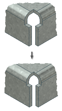

  3. Seleccione la ficha Esquina y, a continuación, cambie el valor de Tamaño del destalonado a Grosor * 4.
  4. Pulse Guardar. El programa aplica el cambio de estilo a la pieza.
