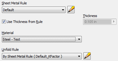

  1. En la cinta de opciones, pulse ficha Chapa panel Configuración Valores por defecto de chapa , o haga clic con el botón derecho y seleccione Valores por defecto de chapa en el menú de comandos frecuentes.
    Como ha guardado los estilos creados en la biblioteca de estilos, están disponibles para aplicarlos en esta pieza.
  2. En el menú desplegable Regla de chapa, seleccione Sheet Metal Rule Style Test.
  3. Asegúrese de que la opción Usar grosor de regla se ha seleccionado.
    El campo de entrada Grosor está desactivado y muestra el grosor que se especificó para Sheet Metal Rule Style Test.
  4. En el menú desplegable Material , seleccione Acero - Prueba.
  5. Pulse Aplicar. El programa aplica los estilos a la pieza.

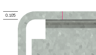

  6. Con el fin de confirmarlo, se pueden utilizar los comandos de la ficha Herramientas, panel Medir para ejecutar un par de comprobaciones.
    • El grosor de la hoja es de 0,105 pulgadas, según lo especificado en Sheet Metal Rule Style Test.
    • El radio de plegado es de 0,121 pulgadas, de acuerdo con la especificación del estilo de Grosor * 1,15 (0,105 * 1,15).
    • Además, la esquina es cuadrada, según lo establecido en Sheet Metal Rule Style Test.
