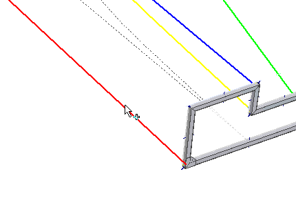

En el cuadro de diálogo Restringir iCopy, defina el patrón de los resultados de iCopy en el ensamblaje de destino. Los raíles se seleccionan automáticamente en función de los puntos de trabajo utilizados para definir la posición del iCopy. Los raíles controlan la posición de los puntos de trabajo de los resultados adicionales de iCopy. Seleccione una ruta para determinar la dirección del patrón de los resultados de iCopy. Un plano de trabajo se utiliza para determinar la posición de los resultados de iCopy. Este plano de trabajo se selecciona automáticamente.
  1. Seleccione Ruta en el cuadro de diálogo Restringir iCopy.
  2. Seleccione la línea cián (azul claro) que desee utilizar como ruta para el patrón.
    El plano de trabajo se selecciona automáticamente en función de la ruta seleccionada.

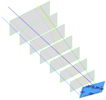

  3. Escriba 8 en el campo Número de ejemplar.
  4. Introduzca 2500 mm en el campo Desfase.
  5. Pulse Siguiente.
