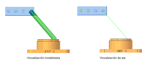

Los conductores y cables se pueden visualizar modelizados o de eje. Visualización de eje es el valor por defecto. Utilícelo para obtener un rendimiento óptimo al crear y enrutar conductores y cables.
Si se selecciona Visualización modelizada, el objeto de arnés se dibuja como sólido tridimensional sombreado con el diámetro establecido en la definición de biblioteca. El aspecto es similar al del objeto físico. Con la visualización de eje, los objetos se dibujan como líneas, simplificando así la vista y el trabajo en la geometría del modelo existente.
Las opciones de visualización modelizada y de eje se pueden establecer para conductores o cables individuales, o para todos los conductores o cables de un ensamblaje de arnés seleccionado.
