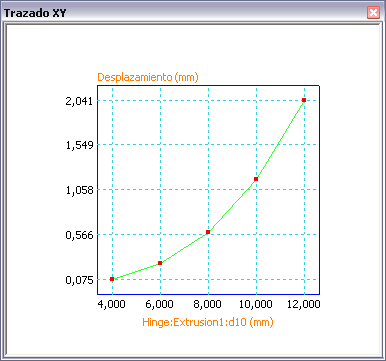

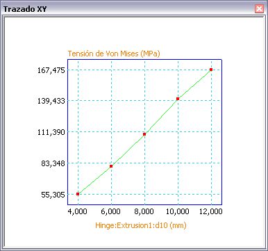

Trazados XY
En los estudios paramétricos, los resultados se pueden ver como trazados XY bidimensionales.
  1. En el navegador, seleccione el tipo de resultado (tensión de Von Mises, desplazamiento, etc.) que desee ver en un trazado.
  2. Pulse con el botón derecho en el parámetro y seleccione Trazado XY. Se muestra una ventana con el trazado XY sobre la región gráfica. El tamaño de la ventana se puede ajustar.
La siguiente imagen corresponde a la misma simulación que la imagen anterior. Sin embargo, el trazado XY está basado en los resultados de desplazamiento y no en la tensión de Von Mises.

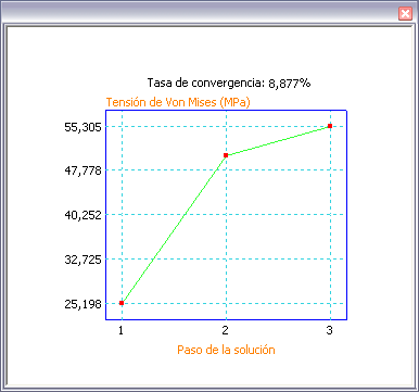

Trazados de convergencia
Puede definir los criterios de convergencia que se usan para alcanzar una solución. A continuación, puede ver el trazado de convergencia resultante, que muestra el número de refinados empleado y los valores de los parámetros asociados con cada refinado.
Para poder ver un trazado XY de la convergencia del resultado, primero debe editar la configuración de convergencia y definir el número máximo de refinados h en un valor mayor que cero. Pulse con el botón derecho del ratón el nodo de la carpeta Resultados del navegador y pulse Trazado de convergencia. Los criterios de convergencia se definen en el cuadro de diálogo Configuración de convergencia.
  1. En el panel Preparar, pulse Configuración de convergencia. Se abre el cuadro de diálogo.
  2. En Criterios de parada %, especifique el porcentaje de convergencia requerido.
  3. Especifique el tipo de resultado que debe converger.
  4. Especifique las selecciones geométricas.
  5. Especifique el número máximo de refinados h que desee usar.
  6. Especifique el umbral de refinado h.
  7. En el panel Resolver, pulse Simular. Espere hasta que se complete la simulación.
  8. En el panel Resultado, pulse Trazado de convergencia. El trazado se muestra en una ventana situada sobre la región gráfica.
