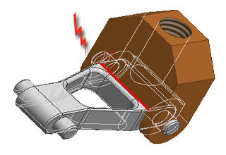

Utilización de la detección de colisiones
Utilice la Detección de colisiones al simular restricciones para identificar componentes mal colocados. Aplique restricciones para ubicar los componentes donde desee y, a continuación, simule restricciones para emular el movimiento mecánico. Si los componentes colisionan, un mensaje se lo notifica y los componentes afectados se muestran resaltados en el navegador.
Mostrar cómo se detectan colisiones de componentes móviles
