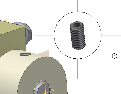

  8. Inserte dos copias de 6mm SHCS.ipt en el ensamblaje.
  9. Gire los componentes si es necesario para colocar la abertura hexagonal hacia arriba, como se muestra en la siguiente imagen.
  10. Inicie el comando Restringir e inserte una restricción Coincidencia/Coincidencia entre el eje del fiador y el eje del agujero.
  11. Elija Aplicar y repita la operación para el otro fiador. Pulse Aceptar para aplicar la restricción y finalizar el comando.
