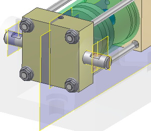

    Para alinear el centro del área plana del pasador de bloqueo con el agujero roscado de la base, crearemos un eje de trabajo en el pasador de bloqueo.
  5. Haga doble clic en uno de los ejemplares del pasador de bloqueo o haga clic con el botón derecho del ratón y elija Editar Componente en el menú de comandos frecuentes para iniciar una operación de edición in situ.
  6. En la ficha Vista panel Visibilidad , seleccione Visibilidad de objeto y asegúrese de que Todas las operaciones de trabajo está activada para ver la geometría de trabajo.
  7. En la ficha Modelo 3D panel Operaciones de trabajo , seleccione Eje de trabajo.
  8. Seleccione Plano de trabajo1 y Plano XZ en la carpeta Origen de Lock Pin para crear un eje de trabajo en la mitad del corte plano. Debería aparecer un eje de trabajo en el centro de la sección plana, como se muestra en la siguiente imagen.
  9. Haga clic con el botón derecho del ratón y, en el menú de comandos frecuentes, elija Terminar edición. O bien, seleccione el comando Volver de la ficha Modelo 3D para terminar la edición local y volver al ensamblaje.
  10. Inicie el comando Restringir e inserte una restricción Coincidencia/Coincidencia entre el nuevo eje de trabajo y el eje situado en el centro del agujero roscado.
  11. Pulse Aplicar para insertar la restricción.
  12. Inserte una restricción Coincidencia/Coincidencia entre los dos ejes del pasador de bloqueo restante para colocar el pasador en el agujero.
  13. Pulse Aceptar para aplicar la restricción y salir del cuadro de diálogo. Los pasadores de bloqueo están totalmente restringidos en una posición alineada con los agujeros roscados.
