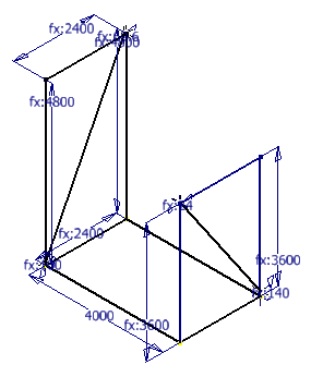

Este aprendizaje utiliza un modelo esquemático para ubicar y crear miembros de estructura. Cree un ensamblaje e inserte el modelo esquemático.
  1. Cree un nuevo archivo de ensamblaje en blanco basado en la plantilla Standard (mm).iam.
  2. Inserte una incidencia de frame_generator.ipt ubicada en la carpeta Generador de estructuras en el ensamblaje.
    Esta parte se compone de un boceto 2D y otro 3D que en conjunto definen el modelo esquemático de muestra. Utilice este modelo de pieza para definir la ubicación y la extensión de los componentes de la estructura del ensamblaje.
