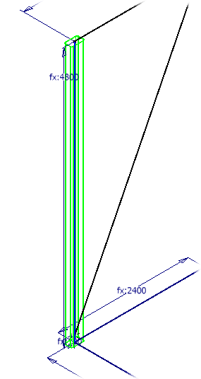

  3. Seleccione ISO 657/14 - 2000 (Rectangular) en el menú Familia.
  4. Seleccione 250x150x10 en el menú Tamaño.
  5. Seleccione la línea de boceto vertical como se muestra en la imagen. Asegúrese de que ha realizado la selección en la mitad superior de la línea. La posición del miembro de estructura depende de qué mitad de la línea se seleccione.
  6. La vista preliminar del tubo coincide con la de la imagen. Seleccione las otras tres líneas verticales.
    Nota: Para eliminar una línea de la selección, mantenga pulsada la tecla Ctrl y seleccione otra vez la línea o seleccione la vista preliminar del perfil.
