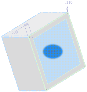

  2. Pulse el comando Extrusión y, a continuación, pulse dentro del contorno interior del boceto. La vista preliminar indica la distancia de extrusión actual.
  3. En el campo Extensión del cuadro de diálogo Extrusión, seleccione Hasta-Siguiente en el menú desplegable. Si utiliza la mini barra de herramientas, seleccione Hasta siguiente cara/cuerpo en el menú desplegable.
  4. En el cuadro de diálogo Extrusión, o desde la mini barra de herramientas, haga clic en Cortar.
    Dentro de la región seleccionada de la pieza de la caja, debería ver un indicador de dirección que señala a la parte interior de la caja. El indicador muestra la dirección de la extrusión de corte. Aunque aparece atenuado, el indicador de dirección se puede ver en la parte resaltada de la imagen.

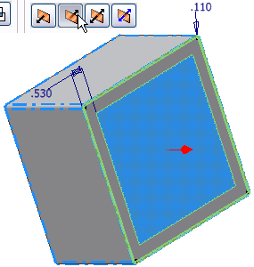

  5. Para ver el indicador de un modo más claro, pulse en el botón Cambiar dirección en el cuadro de diálogo o desde la mini barra de herramientas.
  6. Pulse en el otro botón Cambiar dirección. Asegúrese de que el indicador señale hacia el interior de la caja.

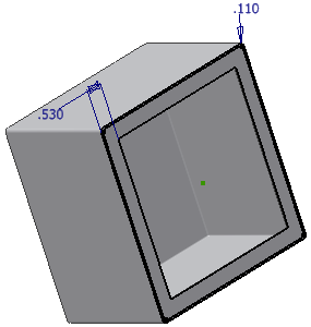

  7. Pulse Aceptar para crear el corte. Como ha seleccionado Hasta-Siguiente en el menú Extensión o Hasta siguiente cara/cuerpo desde la mini barra de herramientas, el corte termina en la siguiente cara que encuentra. En este caso, se trata de la cara posterior del cuadro.

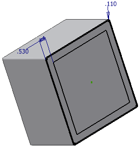

  8. En el navegador, pulse con el botón derecho en Boceto1 (anidado dentro de Extrusión1) y, a continuación, elimine la marca de verificación que aparece junto a Visibilidad.
