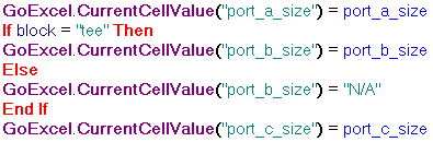

  3. Cree la siguiente parte de la regla, que escribe en la hoja de cálculo los valores de los tres tamaños de puerto.
    Copie el bloque de código
    GoExcel.CurrentCellValue("port_a_size") = port_a_size
    If block = "tee" Then
    GoExcel.CurrentCellValue("port_b_size") = port_b_size
    Else
    GoExcel.CurrentCellValue("port_b_size") = "N/A"
    End If
    GoExcel.CurrentCellValue("port_c_size") = port_c_size
    Fíjese en que se utiliza un valor de marcador de posición de N/D para un bloque múltiple con estilo de codo.

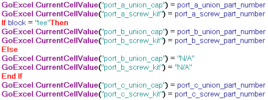

  5. Añada una sección a la regla que asigna valores de celda de los números de pieza de las piezas de tornillo y los componentes de unión, según lo calculado por screw_part_number_rule.
    Copie bloque de código
    GoExcel.CurrentCellValue("port_a_union_cap") = port_a_union_part_number
    GoExcel.CurrentCellValue("port_a_screw_kit") = port_a_screw_part_number
    GoExcel.CurrentCellValue("port_b_union_cap") = port_b_union_part_number
    GoExcel.CurrentCellValue("port_b_screw_kit") = port_b_screw_part_number
    Else
    GoExcel.CurrentCellValue("port_b_union_cap") = "N/A"
    GoExcel.CurrentCellValue("port_b_screw_kit") = "N/A"
    End If
    GoExcel.CurrentCellValue("port_c_union_cap") = port_c_union_part_number
    GoExcel.CurrentCellValue("port_c_screw_kit") = port_c_screw_part_number
    Al igual que en el caso de port_b_size de una sección anterior de la regla, fíjese en el control condicional de los valores relacionados con Port B.
