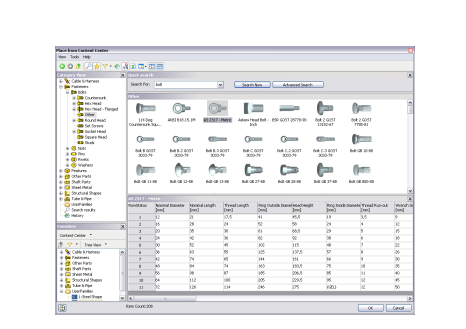

Consejo: Algunos botones de herramientas ya estarán seleccionados. Púlselos para asegurarse de que están activados.
El cuadro de diálogo Insertar desde el Centro de contenido es la interfaz principal para el usuario del Centro de contenido. Puede encontrar, seleccionar e insertar una pieza o una operación normalizada en un ensamblaje. El cuadro de diálogo presenta una vista fusionada del contenido de todas las bibliotecas configuradas.
El cuadro de diálogo Insertar desde el Centro de contenido incluye varios paneles:
- El panel Vista de categoría situado a la izquierda muestra una estructura de árbol de la base de datos actual del Centro de contenido.
- El panel Vista de lista situado a la derecha muestra todos los elementos disponibles en una categoría (una carpeta) seleccionada en el panel Vista de categoría.
- El panel Vista de tabla muestra todos los miembros de una familia de piezas (operación) seleccionada en el panel Vista de lista.
- El panel Buscar permite buscar componentes en las bibliotecas.
- El panel Favoritos almacena las piezas favoritas del usuario.
- El panel Historial muestra los componentes que se han insertado anteriormente.
