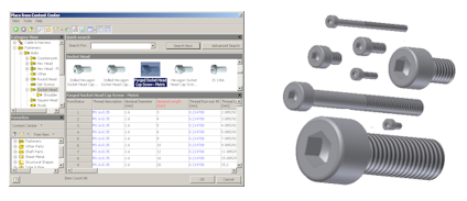

Use el navegador del Centro de contenido para buscar la familia Tornillo forjado de cabeza hueca - Métrico.
  1. En el panel Vista de categoría, expanda la categoría FiadoresPernos y haga clic en la categoría Cabeza de boquilla. En el panel Vista de lista de la derecha se muestra una lista con las familias de piezas incluidas en la categoría Cabeza de boquilla. Las familias se ordenan alfabéticamente.
  2. En el panel Vista de lista, busque y pulse la familia Tornillo forjado de cabeza hueca - Métrico. Los miembros de la familia se muestran en el panel Vista de tabla.
