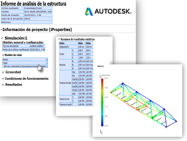

Puede compartir los resultados del análisis de dos formas distintas: mediante la publicación de informes y mediante la publicación del modelo en formato DWF. Asimismo, puede exportar los datos del análisis de estructura al formato RTD.
Puede crear informes de todo el proyecto, de un modelo o de un único estudio de simulación, y publicarlos en HTML, MHTML o RTF. Los informes contienen texto e imágenes PNG que representan una instantánea estática de los resultados del análisis. Puede imprimir un informe y transferir los resultados a otro programa, como Word o PowerPoint.
La salida del informe se puede personalizar para que muestre solo la información pertinente.
