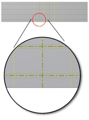

Crear desarrollo .Se crea el desarrollo. La ficha Desarrollo se muestra como ficha activa de la cinta de opciones activa.
El desarrollo muestra los ejes de pliegue y las extensiones de pliegue de los cuatro pliegues de 90 grados que forman el tubo cuadrado, así como los dos ejes curvos de las curvas de 30 grados creadas por las operaciones de curva de contorno. Los ejes de pliegue, las extensiones de pliegue, los ejes curvos y las extensiones de la curva se exportan a capas independientes cuando un desarrollo se exporta a los formatos DWG o DXF para aumentar la flexibilidad en la fabricación CNC.
