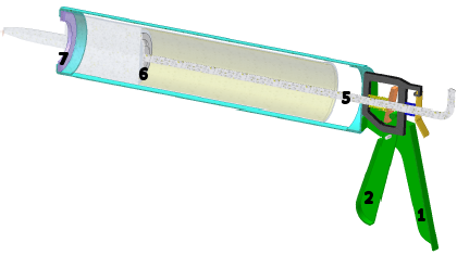

¿Cómo funciona una pistola de calafateo?
Al crear la simulación, hemos tenido en cuenta los siguientes aspectos mecánicos de la pistola de calafateo.
  1. El usuario sostiene la empuñadura [1] y presiona el gatillo [2].
  2. El extremo del pasador del gatillo [3] desplaza el accionador [4] hacia delante.
  3. El accionador se acopla al pistón [5] y lo desplaza hacia adelante.
  4. La cabeza del pistón [6] presiona la parte inferior del tubo de calafateo.
  5. El tubo se mantiene en el lugar adecuado gracias a una anilla [7] situada en el extremo de la pistola de calafateo.
