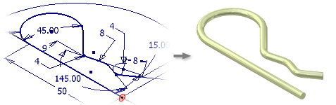

Creación de una operación de barrido
El comando Barrido utiliza dos bocetos para crear una extrusión: un boceto 2D para el perfil de la extrusión y un boceto 3D (u otro boceto 2D) para la dirección o el camino de la extrusión.
Mostrar cómo se crea una extrusión de barrido
